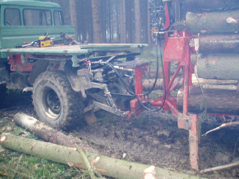

Beschreibung: Der Rückeanhänger wird am HKH mit einem Zwischenbock angehängt.Das Heben und Senken der Abstützung für den Kran erfolgt über den Heckkraftheber.
Durch den nach hinten verlagerten Knickpunkt ist der Anhänger leicht zu rangieren.
